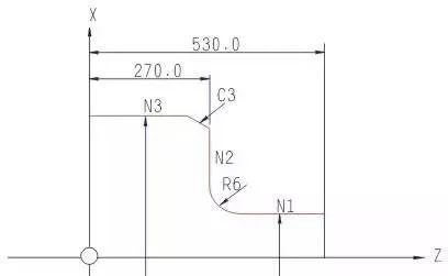

下單節,向X軸負(-)方向移動 ,C及R通常指定一個半徑值
車前斜度或倒角 車削圓弧R半徑 外角(大於180度) 外圓弧+刀尖半徑 內角(小於180度) 外圓弧-刀尖半徑
数控车自动倒角C与自动倒圆角R教程,看到就赚到了 图131094
(直徑指令)
N1 Z-560.0 R6.0
N2 X860.0 C-3.0
N X50
註1:倒角或R角的移動量必須是在G01的模式,沿X或Z軸的單一移動量下
   一個單節必須是垂直於前一個單節沿X或Z軸的單一移動量。
註2:以下指令會發生警示。
   a.當X及Z軸用G01指定時,指令C或R之一
   b.X或Z的移動量在倒角及R指定單節小於倒角值及R角值。
註3:在單節操作,刀具停在倒角結束點而不是起點。
註4:倒角C及R角在螺紋切削單節不可使用。
註5:當C及R在G01模式同一單節指定時,較後指定的文字有效。
註6:有第3軸( C F軸)的系統,倒角位址不用C,而使用I或K。
   (參數NO.029 ADRC=1)。

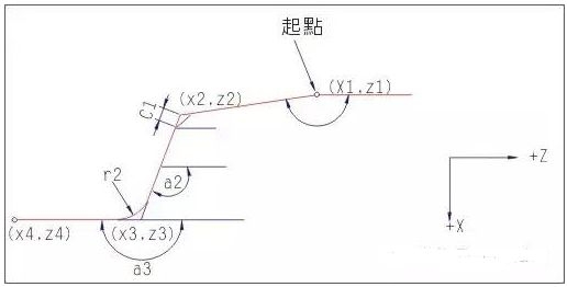

圖面尺寸直接輸入
加工圖面上的直線角度、倒角值、轉角值,及其他尺寸值可直接輸入作成程式。
另外倒角及轉角可插入有特殊角度的直線之間。
(程式範例)
数控车自动倒角C与自动倒圆角R教程,看到就赚到了 图131095
註1:要指令一直線,必須指定X,Z,及A中一個或二個。如果只指定一個,
   直線必須在下一個單節指令最初定義。
註2:有第3軸(C F軸)的系統,倒角、倒圓角R的指令前面要加 逗點 ,
   G01 X20. ,C1.5 ;
   G01 X20. ,C1.5 ;
註3:以下G碼不可和直接輸入圖形尺寸指令同一單節,或用於直接輸入定義
   連續形狀的圖形尺寸單節間。 G04 G02 G03 G90 G92 G94。
註4:螺紋切削單節不可使用R角。
註5:當直接輸入圖形尺寸,由下一個單節決定前一個單節的終點時,不執行單
   節停止,但是在前一單節終點執行進給暫停。
(程式範例)
直徑指定,米制輸入
数控车自动倒角C与自动倒圆角R教程,看到就赚到了 图131096
N001 G50 X0.0 Z0.0 ;
N002 G01 X60.0 A90.0 C1.0 F80 ;
N003 Z-30 A180.0 R6.0 ;
N004 X100.0 A90.0 ;
N005 A170.0 R20.0 ;
N006 X300.0 Z180.0 A112.0 R15.0 ;
N007 X-230.0 Z180.0 ;
註1:程式中計算交點的限界角度為 ±1°(因為這樣計算所得到的行程距離很大。
   G01 X___ A___:如果角度的指定值在0°±1° 或 180°±1°以內會發生警示。
  G01 Z___ A___:如果角度的指定值在90°±1°以內,會發生警示。
註2:計算交點時如果2條線的角度在±1°以內會發生警聲。
註3:如果2條線角度在±1°以內,倒角或R角會忽略。
