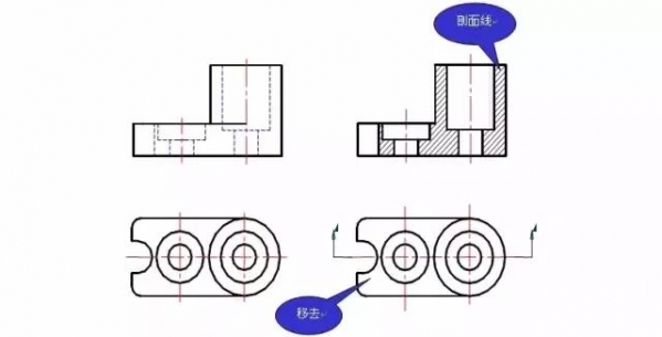

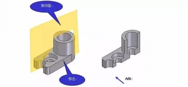

机械图纸,想必大家并不陌生,今天我们为大家介绍一下剖视图的种类和画法,抓紧收藏起来吧!
1.剖视的概念
假想的用剖切面剖开物体,将处在观察者和剖切平面之间的部分移去,而将其余部分向投影面投影所得到的图形称为剖视图,简称剖视。
国家标准要求尽量避免使用虚线表达机件的轮廓及棱线,采用剖视的目的,就可使机件上一些原来看不见的结构变为可见,用实线表示,这样看起来就比较清晰可见。
机械图纸都剖析成这样了, 还担心看不明白吗? 图131062
机械图纸都剖析成这样了, 还担心看不明白吗? 图131063

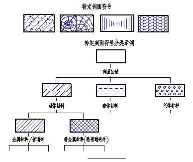

(7)特定材料的表示
若需在剖面区域(GB/T 17452)中表示材料类别时,应采用特定的剖面符号。特定剖面符号由相应的标准确定,特定剖面符号的分类示例见附录A(提示的附录)
机械图纸都剖析成这样了, 还担心看不明白吗? 图131069

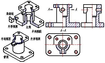

(2)半剖视图
当物体具有对称平面时,向垂直于对称平面的投影面投射所得的图形,可以对称中心线为界,一半画成剖视图,另一半画成视图,这样得到视图称为半剖视图。
对称或基本对称的物体可以采用半剖视。如图所示,主视图通过左右对称面,把右半部作剖视;俯视图通过A-A剖切面,把前半部作剖视;左视图通过前后对称面,把前半部作剖视。
剖切面若通过对称平面,不必标注,见主、左视图的剖视。剖切面若不通过对称平面(如俯视图的剖切面A-A通过水平小孔),则需注明剖切符号、投射方向和大写字母“A、A”,并在剖视图上方注上相同的字母“A-A”。
机械图纸都剖析成这样了, 还担心看不明白吗? 图131074
物体的半剖视
基本对称的物体的半剖视
当物体形状接近于对称,且其不对称部分已另有视图表达清楚时,也允许画成半剖视。
机械图纸都剖析成这样了, 还担心看不明白吗? 图131075
(a)                                (b)
基本对称可作半剖视
机械图纸都剖析成这样了, 还担心看不明白吗? 图131076
物体的半剖视图

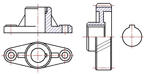

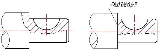

画局部剖视图时应注意:
1)局部剖视图与视图应以波浪线作为分界,波浪线不能与图样上其它图线重合,也不能以轮廓线为分界,如图所示;
机械图纸都剖析成这样了, 还担心看不明白吗? 图131078
(a) 正确                                                        (b) 错误

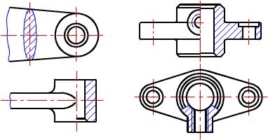

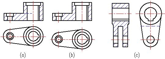

2)当被剖切的结构为回转体时,允许将该结构的中心线作为局部剖视与视图的分界线,如图(a)所示;
3)局部剖视标注方法与半剖视相同,剖切位置明显的局部剖视可以不标注,如图(b)所示;
机械图纸都剖析成这样了, 还担心看不明白吗? 图131079
(a) 可以中心线分界               (b) 位置明显可不标注

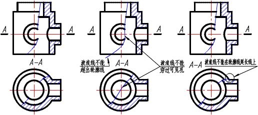

4)波浪线不应画在可见孔、通槽内或画在轮廓线外,因为这些地方不可能有断裂痕迹。
机械图纸都剖析成这样了, 还担心看不明白吗? 图131080
(a)正确                           (b)错误                       (c)错误

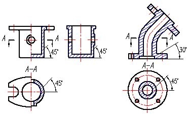

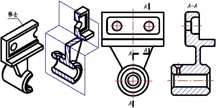

(2)不平行于任何基本投影面的平面剖切
用不平行于任何基本投影面的剖切面剖开物体,这样的剖视法称为斜剖,所得到的剖视图称为斜剖视图。
   机械图纸都剖析成这样了, 还担心看不明白吗? 图131081
物体的斜剖视图
斜剖视的画法与标注
画斜剖视图时,其画法和图样的配置位置与斜视图相同,一般按投影关系配置。
在剖切位置标注剖切符号、指示投影方向的箭头及用大写字母表示的名称,如“A”,并在剖视图上方注明相同的大写字母“A-A”等 。
在不致引起误解时,允许将斜剖视图旋转,让主要轮廓或轴线摆正画出,此时在剖视图上方要注明相同的大写字母“A-A”,同时标注旋转方向。
机械图纸都剖析成这样了, 还担心看不明白吗? 图131082
斜剖视图的画法与标注

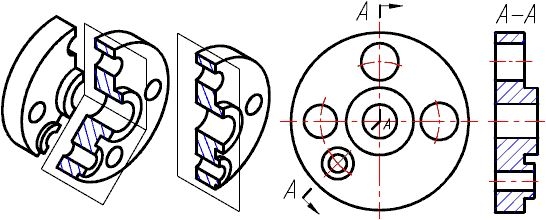

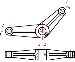

(3)两相交平面的剖切
用两相交且其交线垂直于某基本投影面的剖切面剖切物体,这样的剖视方法称为旋转剖。
作旋转剖时,应在剖切面转折和起迄处画上剖切符号、投影方向的箭头及大写字母A,在剖视图上方注明相同的大写字母“A-A”。
机械图纸都剖析成这样了, 还担心看不明白吗? 图131083
旋转剖视图
注意:
1)两剖切面的交线应与物体上某孔轴线重合,以免产生不完整要素;
2)剖切面后的其它结构一般仍按原来位置投射,如物体下方的小孔;
旋转剖视图
3)当剖切后产生不完整要素时,如物体右边的实心块,此部分按不剖绘制。
机械图纸都剖析成这样了, 还担心看不明白吗? 图131084 机械图纸都剖析成这样了, 还担心看不明白吗? 图131085
产生不完整结构要素时的处理

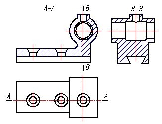

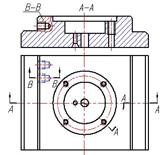

(4)几个平行平面的剖切
用几个平行的剖切平面剖开物体的方法称为阶梯剖。
剖视图中剖切面转折处不画任何图线。
剖切面不得相互重叠,以免剖视图形紊乱。
机械图纸都剖析成这样了, 还担心看不明白吗? 图131086
阶梯剖视图
阶梯剖视图内(如孔、槽、凸台、筋板等结构)不应出现不完整要素。
当两个要素具有公共对称中心线或轴线时,可以各画一半,并以中心线分界,沿分界线两边的剖面线位置要错开。
剖切面转折和起迄处要画剖切符号并加注相同字母,剖视图上方注明相同的大写字母“A-A”,必要时要用箭头表明投射方向。
当转折处位置有限,又不会引起误解时,允许省略标注字母,如图的小圆孔处。
机械图纸都剖析成这样了, 还担心看不明白吗? 图131087
阶梯剖视图的画法与标注

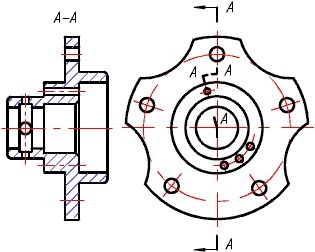

(5)组合的平面剖切
除旋转、阶梯剖以外,用组合的剖切平面剖开机件的方法称为复合剖。
机械图纸都剖析成这样了, 还担心看不明白吗? 图131088
复合剖视图
采用复合剖视绘制的剖视图,也必须按规定作标注如图所示。
将几个旋转剖结合起来并展开,画出的剖视图。并标注“A-A展开”(参考GB 4458.1-84)。
机械图纸都剖析成这样了, 还担心看不明白吗? 图131089
复合剖视图

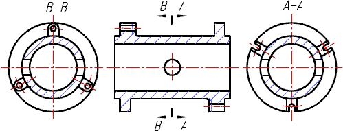

(6)其它剖视

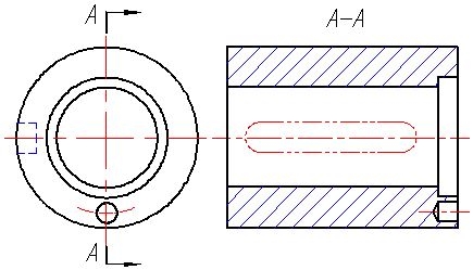

在剖视图中,可再作一次局部剖视。采用这种表达方法时,两个剖面的剖面线应同方向、同间隔,但位置要互相错开,并用引出线以大写字母标注其名称。当剖切位置明显时,也可省略标注。
机械图纸都剖析成这样了, 还担心看不明白吗? 图131090
剖视图中再作剖视
