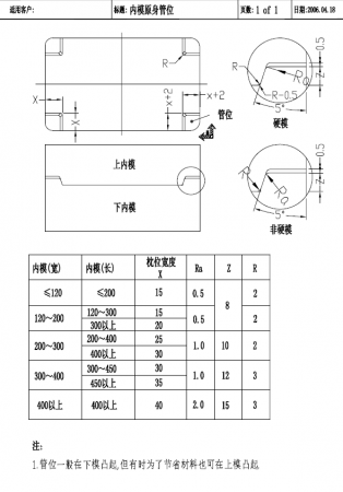

[模具设计] 26.内模虎口和模胚原生虎口的设计规范
