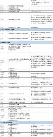

FANUC常用CNC参数大汇总,请帮忙传给每一个使用的人! 图130956

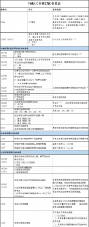

FANUC常用CNC参数大汇总,请帮忙传给每一个使用的人! 图130957

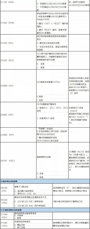

FANUC常用CNC参数大汇总,请帮忙传给每一个使用的人! 图130958
