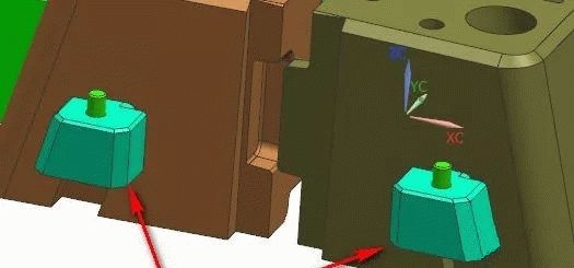

像我们下图那样的产品,而且周边都有扣位,需要做三边大滑块包住产品出模,产品高度太高,而且胶位基本在前模,前模很深,如果把滑块座子设计在后模,那设计出来的滑块是很不协调的,理应把滑块设计在前模。
很多前模滑块的做法就是面板和A板弹开,铲基在面板,在弹开的时候把滑块抽动而脱模。而这种方式也有不好的地方,首先它要和后模滑块一样,要挖通滑块槽,这样模胚强度就变弱了,其次就是面板要弹开,这样结构做起来也相对有些麻烦。现在要和大家分享的就是前模弹滑块的做法。

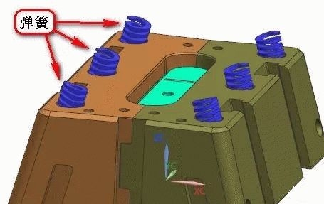

这种机构在开模开到设定的距离前,滑块是会留在后模上的,然后再前模在打开的过程中,导向块会使得滑块有一个向外运动的力,如果所示的弹簧就是辅助此动作的,辅助滑块贴在后模,完成抽芯(出倒扣)。
在未开模的时候,限位块扣住滑块在后模,开模时,当滑块行走到了安全行程之后,限位块脱离滑块,然后滑块在导向块的作用下,被带离后模。
滑块打开脱离了限位块后,滑块被带离后模。
