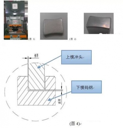

1、冷冲

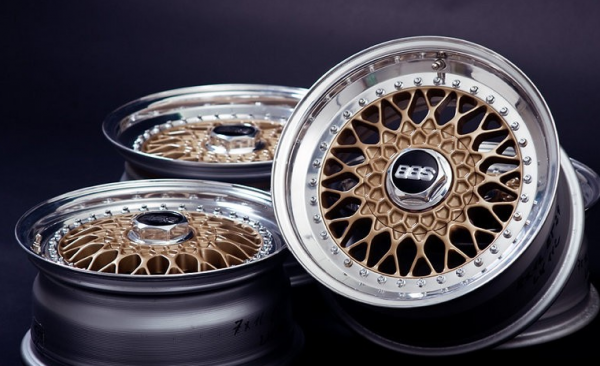

使用材料铝粒。利用挤压机台和模具一次成型,适合柱状形产品或拉伸工艺难做到的产品形状,如椭圆、方形、长方形产品。(如图1机台、图2铝粒、图3制品)
所使用机台的吨位与产品截面积有关,上模冲头和下模钨钢间隙即为产品的壁厚,上模冲头和下模钨钢压合完成时到下死点的垂直间隙即为产品的顶厚。(如图4)
铝产品加工工艺大全,轻松解决铝加工变形! 图130849
优点:开模周期较短,开发成本相对拉伸模具较低。
缺点:生产工序较长,制程中产品尺寸波动较大,人工成本高。

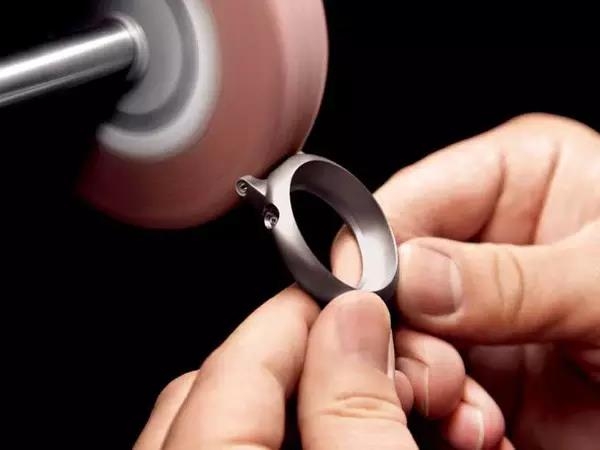

2、抛光
利用机械、化学或电化学的作用,使工件表面粗糙度降低,以获得光亮、平整表面的加工方法。抛光工艺主要分为:机械抛光、化学抛光、电解抛光。铝件采用机械抛光+电解抛光后能接近不锈钢镜面效果,该工艺,给人以高档简约、时尚未来的感觉。
