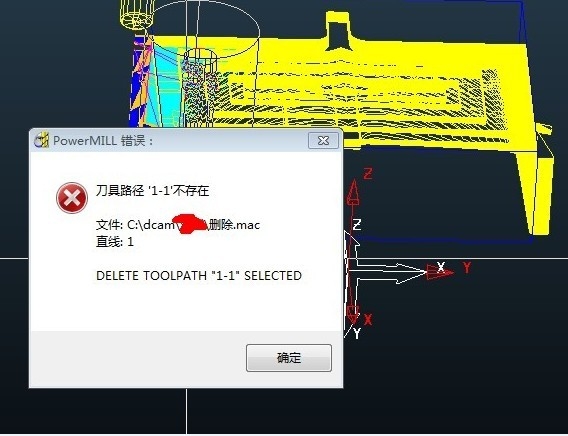

老师你好,我用powermill做了删除已选部件的宏用来快捷删除刀路,但是删除与录制宏不同名的刀路时就报错无法使用,请问有办法解决吗?谢谢。附图如下:
用来删除不同名的刀路
用来删除不同名的刀路
录制的宏
录制的宏

用带刀具路径名称变量的宏即可
RESET LOCALVARS  //初始化变量
STRING NewName = String(Toolpath.Name)  //读取激活刀具路径名称
DELETE TOOLPATH $NewName  //删除激活刀具路径
