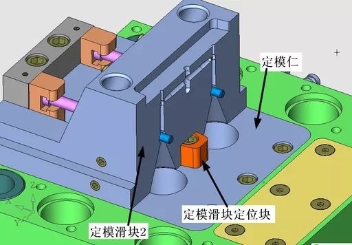

5.对碰(飞模)
    对碰靠的是模具钳工的经验,看似简单的活却是最具有技术含量的工作。复杂模具主要看的就是这个功夫。平板模具最简单,分形面只要没有飞边断差基本就ok了。像汽车配件模具就非常的麻烦了,不但分形面比较不规则,而且往往包括多个滑块、顶块。同时通过对碰还能对模具的其他问题进行改进和完善。所以它是一项综合性的工作。
