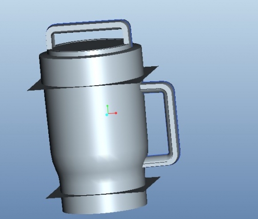

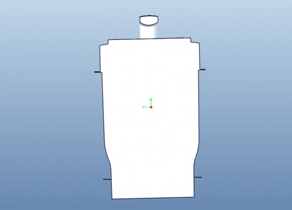

一般的产品结构设计师会拿到一个造型文件。里面是实心的。初学的产品结构设计师往往觉得无从下手。
产品结构设计师应该具备哪些能力和知识? 图130674 产品结构设计师应该具备哪些能力和知识? 图130675

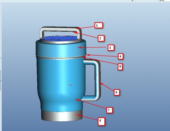

有人说分件是工业设计师的职责,我觉得这样会束缚工业设计师的创新思维。而且我经历的几家公司没有见到工业设计师分件的。而且有的工业设计师分件出来不能开模,反而影响发挥。工业设计师只要给与颜色和表面处理、加上美工线的地方,结构设计师在工业设计的过程中保持沟通,做出来的产品就是符合分件原理的。
产品结构设计师应该具备哪些能力和知识? 图130676 产品结构设计师应该具备哪些能力和知识? 图130677
所谓分件,就是根据造型的特点给与分件,再加上产品的性能特点进行分件。
分件要掌握的知识涉及到分模,也不需要去特别深刻去了解模具上的那种分模。只需要分件完成后能达到外观的工艺要求,而且分成的每一个零件,模具能够实现批量化生产,而且模具不是特别复杂。
