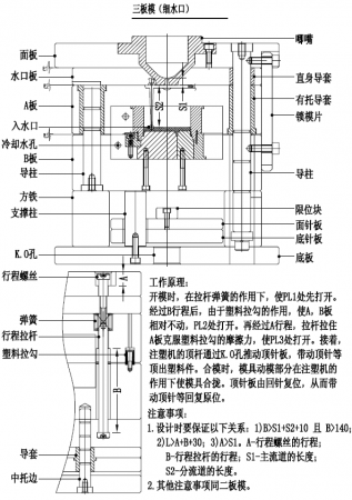

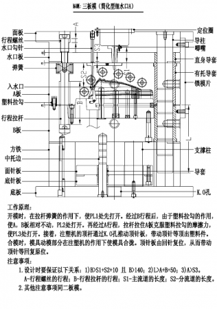

[模具设计] 12.模具基础——简化型细水口模部件作用与名称1
