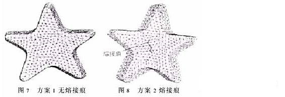

3. 2不同浇口位置产生的熔接痕
    熔接痕产生于两股低温流头相遇的位置,熔接痕的出现对制品强度有一定的影响,熔接痕会削弱制品的结构强度和制品的表面缺陷,并且在对制品涂漆等后处理时,熔接痕位置较难处理.所以应尽量缩短熔接痕的长度和避免出现在制品严重的受力部分.
    图7.8分别给出了两种浇口位置的熔接痕的数量及分布.从结果可以看出方案1没有熔接痕,模具流动较均匀.方案2有熔接痕,在熔接痕处的力学性能差,影响制品的质量.如图8所示,因此方案1单浇口居中方案较好。
MoldFlow在注塑成型中的应用 图130626
