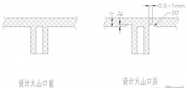

1.“火山口”的设计参数,如下图所示,T为产品胶位的壁厚
塑胶模具之“火山口”的设计方法

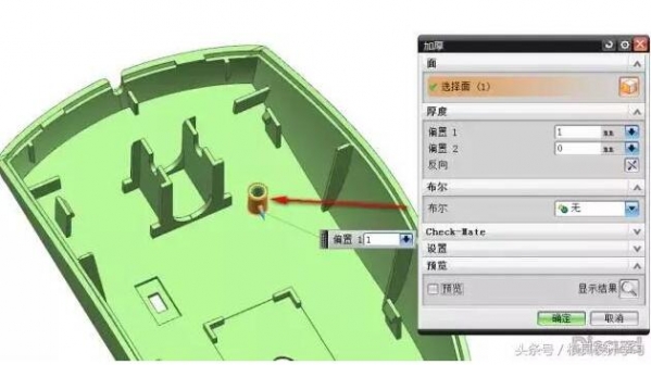

(1)先利用“加厚”命令将BOOS柱的面加厚至0.5-1mm,如下图所示
塑胶模具之“火山口”的设计方法 图130609

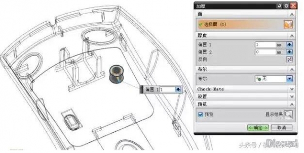

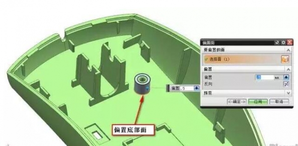

(2)然后将加厚出来的实体用”偏置面“命令将底部偏置至胶位厚度(T)的1/4mm,如下图所示
塑胶模具之“火山口”的设计方法 图130610

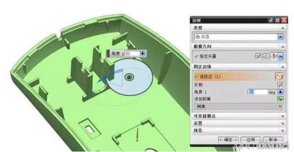

(3)然后利用“拔模”命令将加厚出来的实体以根部拔模45°-60°,如下图所示
塑胶模具之“火山口”的设计方法 图130611

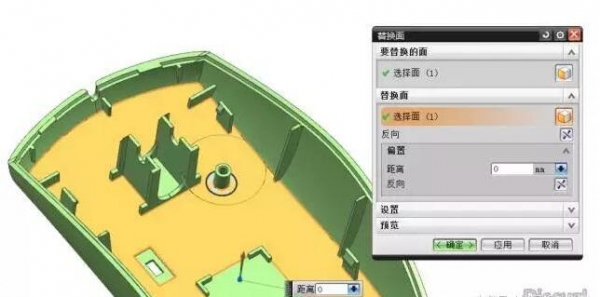

(4)利用”替换面“命令将拔模的实体顶面替换到产品面上,如下图所示
塑胶模具之“火山口”的设计方法 图130612

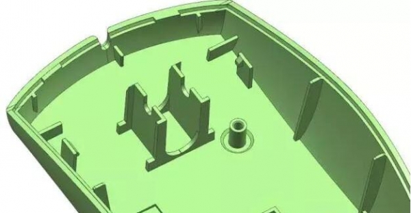

(5)利用”求差“命令将产品与创建出来的实体求差,结果如下图所示
塑胶模具之“火山口”的设计方法 图130613 塑胶模具之“火山口”的设计方法 图130614 塑胶模具之“火山口”的设计方法 图130615
