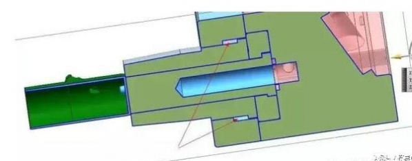

2.如图所示:在行蕊套后面加三个弹簧,每次开模弹簧先把行蕊套弹一部分,再集体往后退
塑胶模具设计之产品粘行位的处理方法 图130604
塑胶模具设计之产品粘行位的处理方法
3.如图所示:些处是行位弹出的行程
塑胶模具设计之产品粘行位的处理方法 图130605

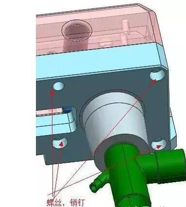

4.如图所示:行蕊需做压块,压块要用螺丝和销钉固定住
塑胶模具设计之产品粘行位的处理方法 图130606
