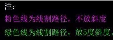

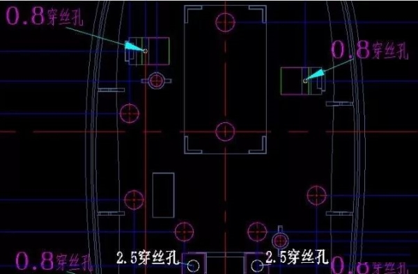

这样一来,斜顶孔的线割图就很好出了,线割时以红色平面碰数即可。
模仁出斜顶孔,用线割看似简单,出错点不少! 图130594
模仁出斜顶孔,用线割看似简单,出错点不少! 图130595
模仁出斜顶孔,用线割看似简单,出错点不少! 图130596
