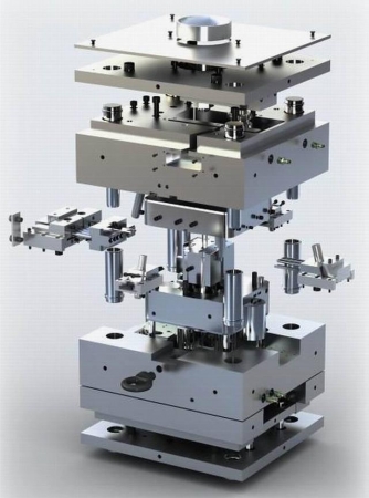

塑胶模具分类参考:
(1)按注射机形式分类有卧式注射机用、立式注射机用、直角式注射机用及组合式注射机用注射模等。
(2)按分型面分类有垂直分型面、侧向分型面及抽芯、多分型面、自动卸螺纹、定模顶出注射模等。
(3)按浇注系统分类有废料(冷流道)和无废料(热流道)注射模。无废料注射模又包括:绝热流道模和热流道模。
(4)按塑料性质分类有热塑性注射模和热固性注射模。注塑成型模具组成部分 注射成型模具的结构组成可分为下列几部分:注塑制品的成型部分,合模导向部分,制品的推出部分,型芯抽出部分,模具体的加热和冷却部分,模具体的支撑部分和浇注、排气通道等。
①成型部分。即是模具组装合模后直接形成塑料制品的型腔部分组成零件,有凸模、凹模、型芯、杆或镶块等。
②合模导向部分。是为了使动、定模具合模时能正确对准中心轴线而设置的零部件,有导柱、导向孔套或斜面锥形件等。
③制品推出部分。是把成型的注塑制品从成型模具腔中推出用的零部件,有顶出杆、固定板、推板和垫块等。
④型芯抽出部分。注射成型带有凹坑或侧孔的塑料制品脱模时,先抽出凹坑、侧孔成型用的型芯机构零件,如经常应用的斜导柱、斜滑块和弯销等抽芯机构。
⑤模具体的加热和冷却部分。是指适应塑料制品注射成型工艺温度的控制系统,如电阻加热板、棒及其电控元件;冷却部分用循环冷却水管等。
⑥成型模具体支撑部分。是指为了保证模具体能正确工作的辅助零件,如动、定模垫板、定位圈、吊环和各种紧固螺钉等。
⑦浇铸熔料道是指能把经喷嘴注入的熔融料引向成型模具空腔的流道,通常可分为主流道、分流道、衬套口(浇口)和冷料槽等几部分。
⑧排气孔是指能使模具腔内空气排出的部分。一般小型制品可不用专设排气孔,型腔内空气可从各配合件的间隙中排出;对于大型注塑制品用模具,则一定要有排气孔设置。
