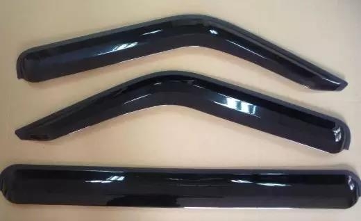

如何从塑料制品的设计上预防应力开裂? 图130495
在具体设计塑料制品时,为了有效地分散内应力,应遵循这样的原则:制品外形应尽可能保持连续性,避免锐角、直角、缺口及突然扩大或缩小。
对于塑料制品的边缘处应设计成圆角,其中内圆角半径应大于相邻两壁中薄者厚度的70%以上;外圆角半径则根据制品形状而确定。
对于壁厚相差较大的部位,因冷却速度不同,易产生冷却内应力及取向内应力。因此,应设计成壁厚尽可能均匀的制件,如必须壁厚不均匀,则要进行壁厚差异的渐变过渡。
合理设计金属嵌件
塑料与金属的热膨胀系数相差5~10倍,因而带金属嵌件的塑料制品在冷却时,两者形成的收缩程度不同,因塑料的收缩比较大而紧紧抱住金属嵌件,在嵌件周围的塑料内层受压应力,而外层受拉应力作用,产生应力集中现象。
在具体设汁嵌件时,应注意如下几点,以帮助减小或消除内应力:
   a.尽可能选择塑料件作为嵌件。
   b.尽可能选择与塑料热膨胀系数相差小的金属材料做嵌件材料,如铝、铝合金及铜等。
   c.在金属嵌件上涂覆一层橡胶或聚氨酯弹性缓冲层,并保证成型时涂覆层不熔化,可降低两者收缩差。
   d.对金属嵌件进行表面脱脂化处理,可以防止油脂加速制品的应力开裂。
   e.金属嵌件进行适当的预热处理。
   f.金属嵌件周围塑料的厚度要充足。例如,嵌件外径为D,嵌件周围塑料厚度为h,则对铝嵌件塑料厚度h≥0.8D;对于铜嵌件,塑料厚度h≥0.9 D。
   g.金属嵌件应设计成圆滑形状,最好带精致的滚花纹。
塑料制品上孔的设计
塑料制品上孔的形状、孔数及孔的位置都会对内应力集中程度产生很大的影响。
为避免应力开裂,切忌在塑料制品上开设棱形、矩形、方形或多边形孔。应尽可能开设圆形孔,其中椭圆形孔的效果最好,并应使椭圆形孔的长轴平行于外力作用方向。如开设圆孔,可增开等直径的工艺圆孔,并使相邻两圆孔的中心连接线平行于外力作用方向,这样可
以取得与椭圆孔相似的效果;还有一种方法,即在圆孔周围开设对称的槽孔,以分散内应力。
