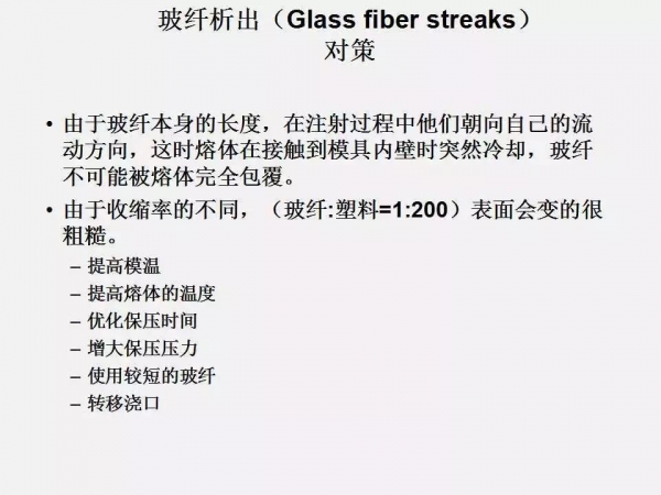

汽车行业注塑成型常见缺陷的分析和对策 图130458

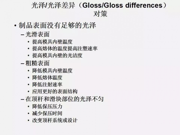

汽车行业注塑成型常见缺陷的分析和对策 图130459
