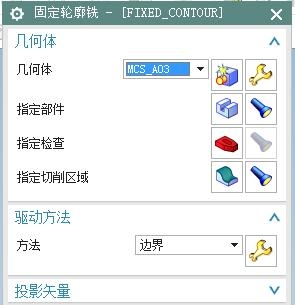

老师我用ug可以的时候用的命令是固定轮廓铣中的曲线点命令,点一条曲线会出现一个驱动组,当曲线多的时候满屏都是驱动组,都动不了了,烦啊,有什么办法可以让驱动组这三个字消失,或曲面刻字是否有好方法
发表于 2018-1-16 17:30:04 | 显示全部楼层
固定轮廓铣-边界,部件选刻字的底面
