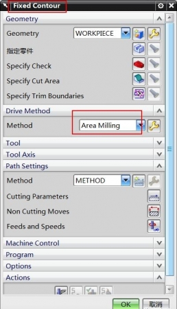

下图为UG区域铣削加工功法的界面:

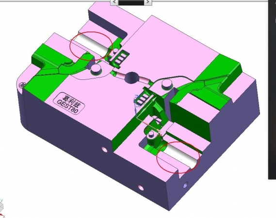

先看一个常见的实例,下图圈内白色曲面是模具半圆曲面形状的枕位。
UG区域铣加工技巧 图130362
这样的曲面,一般用球头刀,采用UG功法中的“区域铣削”来加工。

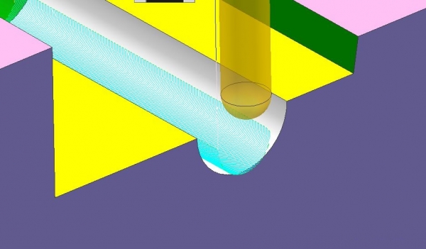

现在按常规方法来编写程式,即选择“几何体”和 “加工区域”,产生如下刀路轨迹。
UG区域铣加工技巧 图130363
从图片可看出,产生的刀路中刀具正好与曲面边缘相切,即完全加工到位,但是刀路没有延伸到黄色平面以上,这样的刀路,在实际加工中,对于高精度机床而言是没有任何问题的。但是对于一般普通的机精度不佳的机床而言,其加工效果不大理想。

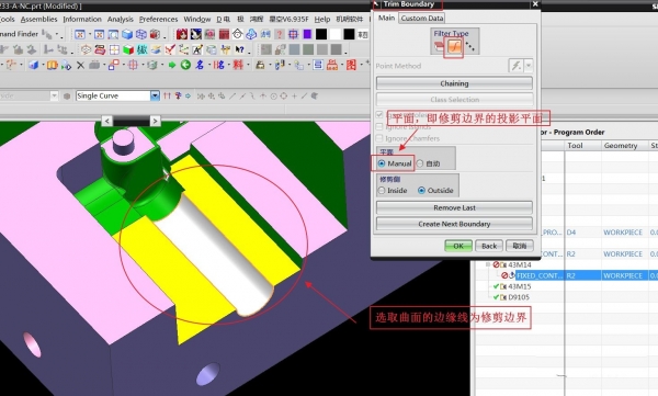

第一步,先选取边界,如下图所示:
UG区域铣加工技巧 图130364
(图A)

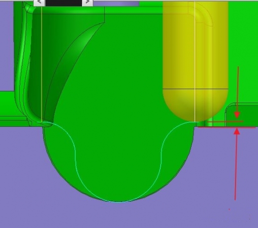

上图为刀路效果图,明显可以看出,刀尖在加工曲面最高点之上,那么刀具是否与黄色曲面相干涉呢,或者说刀尖正好与黄色曲面接触呢?
为了看得更清楚,从侧面看看,效果如下图所示:
UG区域铣加工技巧 图130368
(图E)
上图两箭头区域间的距离即为刀路延伸距离(0.3MM)。
通过以上图片可看出,刀路不但延伸了,而且没有与其他面(图D中黄色曲曲面)干涉,两全其美。

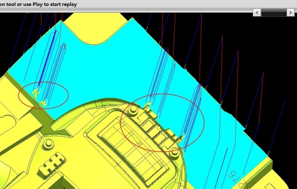

说到最后,这种方法,还有一优点,可以避免因数模问题,区域铣刀路在加工区域中间产生不连续的刀路。如下图F圈内所示区域:

要着重说明的是,在此案例中,笔者是选取曲面的边缘做为边界了。然而在实际加工中,由于曲面曲率不同,曲面与刀具产生之接触点边界与曲面边缘曲线投影而成的边界,并不一定是同一边界,这个要切记。至于如何产生合理的边界(即曲面与刀具产生之接触点边界)后期再讲。
