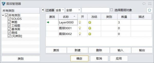

       第一步:新建零件中,只有一个名称为Layer0000的缺省图层,在数量里可以看到,缺省图层包含了3个对象,它们分别是XY、XZ和YZ基准面,如图1所示。

       第二步:在类别里,有Solids、草图、工程图、基准面、曲线等5个缺省类别,没有被指定类别的图层,一致被视为无类别,如图2所示,去选无类别,Layer0000图层将即被过滤掉,不显示在图层管理器中。

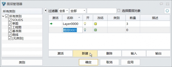

       第三步:使用新建,创建一个新的图层,根据需要对图层进行重新命名,如图3所示。
【实用技巧】中望3D2018图层管理的基本操作 图130349
图3

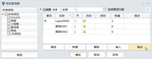

       第四步:再创建一个图层,然后使用输出,如图4所示。
【实用技巧】中望3D2018图层管理的基本操作 图130350
图4
       第五步:弹出保存图层信息的对话框,输入文件名,然后保存。

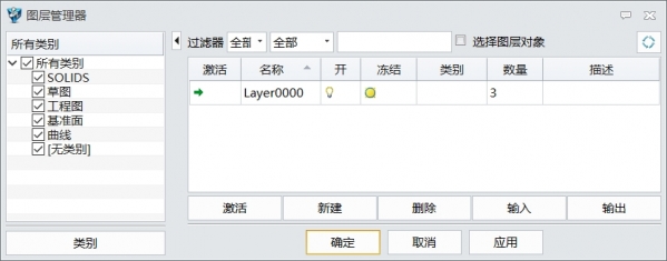

       第七步:拾取图层0001和图层0002,使用删除,用来删除选中的图层,如图6所示。
【实用技巧】中望3D2018图层管理的基本操作 图130352
图6

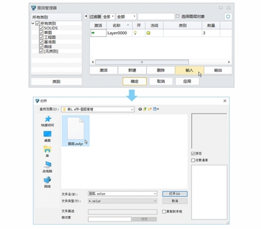

       第八步:删除过滤器关键字图层,使用输入,在弹出的打开对话框中,拾取图层信息文件,双击或使用打开命令,对图层信息文件进行输入,如图7所示。
【实用技巧】中望3D2018图层管理的基本操作 图130353
图7

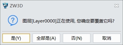

       第九步:由于图层Layer0000已经存在,输入的图层信息里也包含了该图层,所以会有报警信息,提示图层Layer0000正在使用,询问是否确定覆盖图层,我们选择是,接受图层覆盖,如图8所示。
【实用技巧】中望3D2018图层管理的基本操作 图130354
图8
       第十步:输入图层后,我们还原了输出时候的图层信息。对于用户经常使用的图层,我们可以使用输出,把常用的图层进行分类,保存成图层信息文件,以方便以后的使用中,通过图层输入操作,提高创建图层的效率,如图9所示。

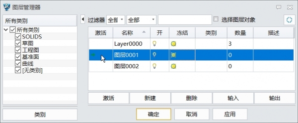

第一种方法:双击图层进行激活,把对象图层设置为当前的使用图层,如图10所示。
【实用技巧】中望3D2018图层管理的基本操作 图130356
图10

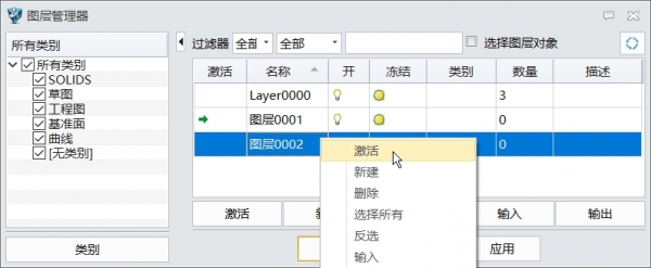

       第二种方法:拾取图层后,使用右键菜单下的激活,把对象图层设置为当前的使用图层,如图11所示。
【实用技巧】中望3D2018图层管理的基本操作 图130357
图11
