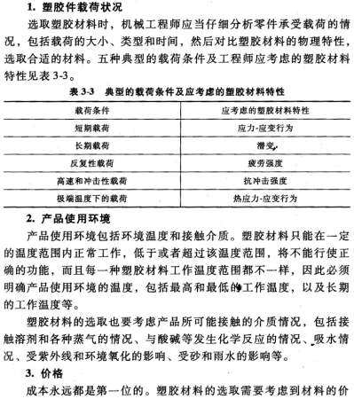

产品结构设计-零件-塑胶材料的选择
产品结构设计-零件-塑胶材料的选择 图130270
