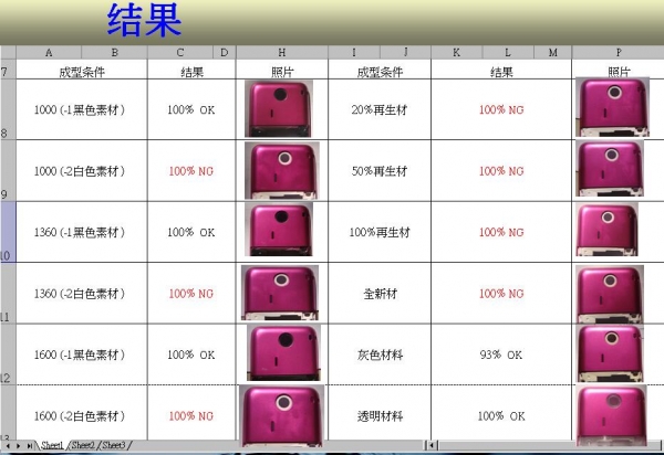

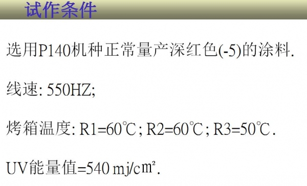

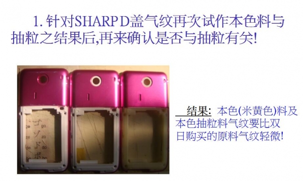

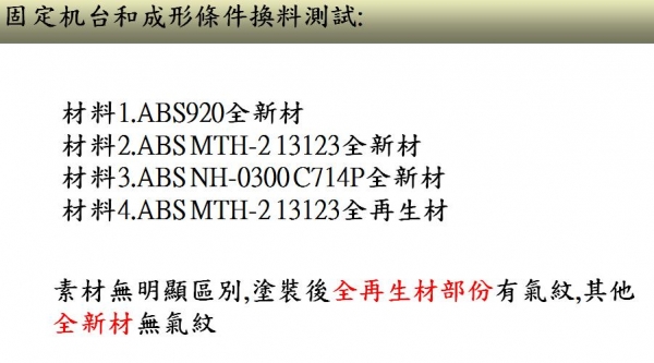

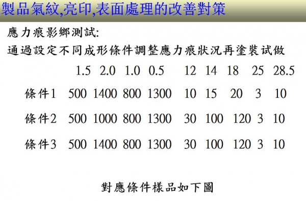

製品氣紋,亮印,表面處理的改善對策
製品氣紋,亮印,表面處理的改善對策 图130234
製品氣紋,亮印,表面處理的改善對策 图130235
製品氣紋,亮印,表面處理的改善對策 图130236
製品氣紋,亮印,表面處理的改善對策 图130237
製品氣紋,亮印,表面處理的改善對策 图130238
製品氣紋,亮印,表面處理的改善對策 图130239
