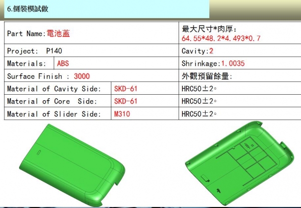

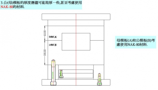

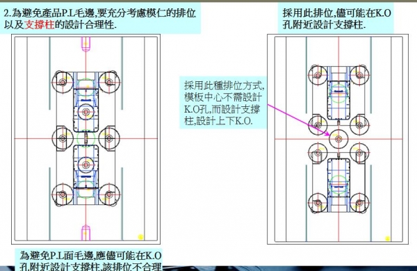

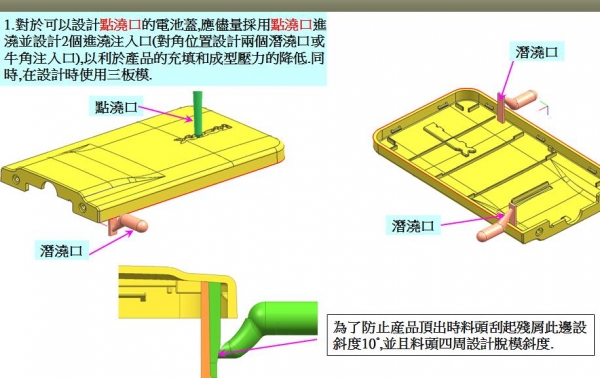

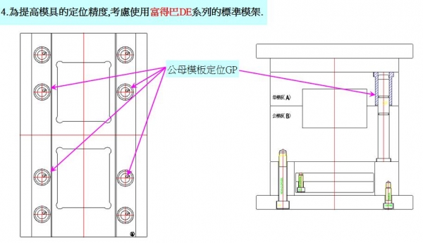

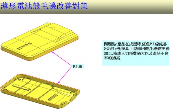

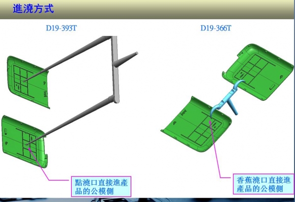

[模具设计] 薄形電池殼毛邊改善對策
发表于 2018-1-15 17:41:49 | 显示全部楼层 |阅读模式
薄形電池殼毛邊改善對策
