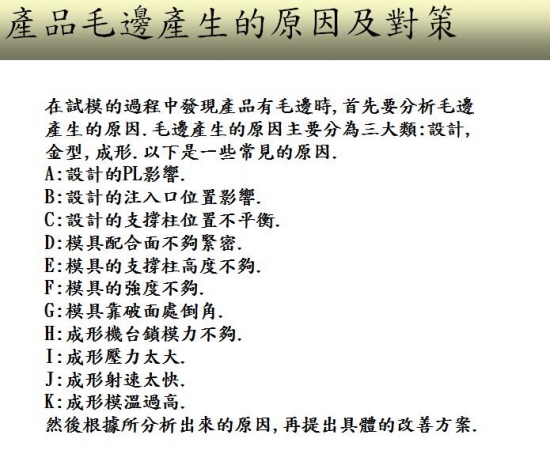

产品毛边产生的原因及对策
产品毛边产生的原因及对策 图130179

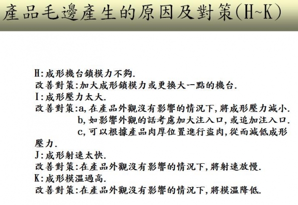

产品毛边产生的原因及对策 图130180

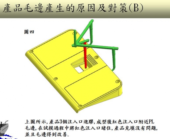

产品毛边产生的原因及对策 图130181

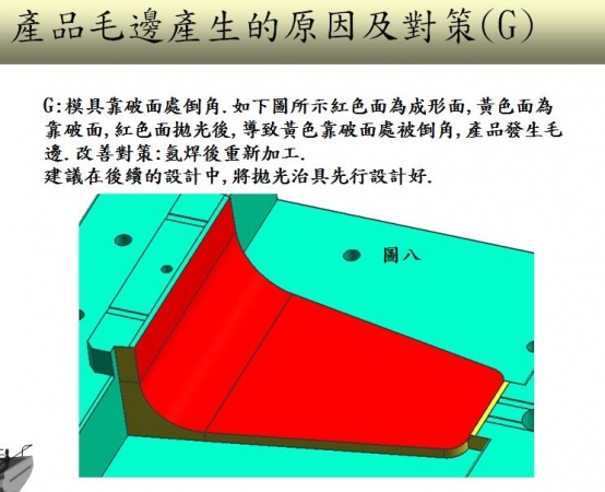

产品毛边产生的原因及对策 图130182

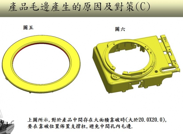

产品毛边产生的原因及对策 图130183

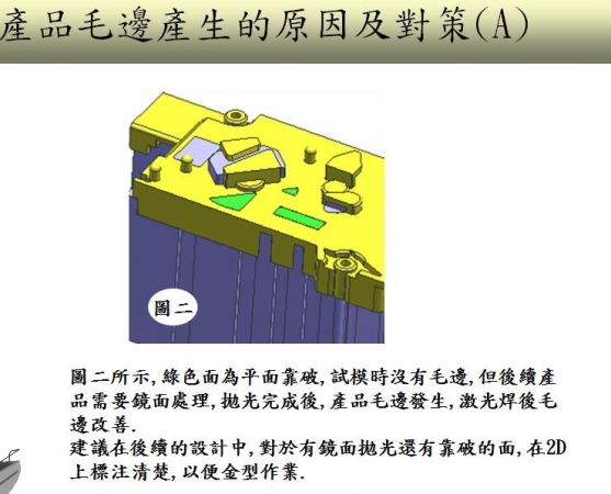

产品毛边产生的原因及对策 图130184
