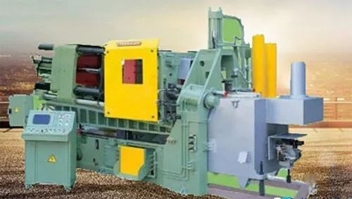

一些使用热室压铸机的操作工人只了解一点热室压铸机的使用方法,具体不知道正确的使用热室压铸机的方法,下面就给大家讲讲热室压铸机的正确操作的方法。
1、开动电动机前,首先将泄压阀手柄放在泄压位置,待电动机正常运转后,再放开泄压阀柄。
2、压射前一定要把模型先加热到规定的温度,然后才可以压入金属溶液。
正确使用热室压铸机的几大方法你了解多少 图130156
3、模具分型面接触处与浇口处,应使用防护挡板,操作人员必须戴防护眼镜。
4、禁止带明火物品靠近油箱。油箱温度超过设备运行规定温度时,应用水冷却。
5、从压铸模上取下铸件与浇冒口时,应使用工具。取下铸件后,应及时清除铸型上和通气孔内粘附的金属残屑。
6、工作完毕时,必须停住油泵,关闭所有阀门。如系采用保温炉对金属液保温者,应关闭电源,停止保温炉上的通风设备。
