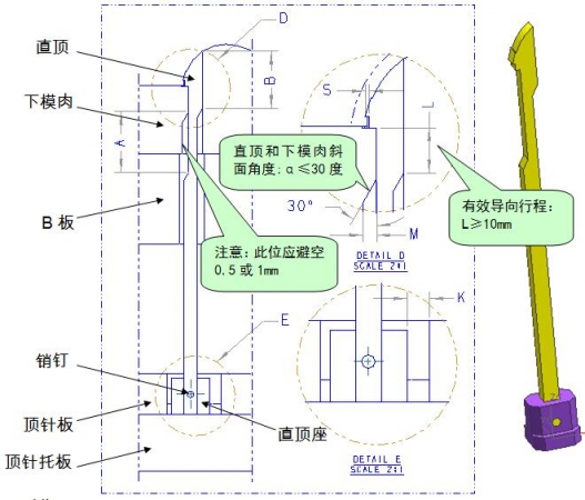

模具设计中,如遇到产品倒扣比较小且模具结构空间非常有限时,可以考虑以下结构形式,以达到模具结构的简洁和实用。
一、结构图如下:
二、动作原理:
    开模完成后,由顶棍推动顶针组板及直顶运动,当直顶斜面碰到下模肉上的斜面时,由于斜面的作用,迫使直顶向脱扣方向移动而脱出扣位,最后顺利顶出产品。
三、适用范围及尺寸规范:
此结构适用于小型模具或批量比较小的实验模;倒扣 S≤2MM,斜顶运动空间不够的场合,可简化后模顶出机构。
尺寸规范:
<1>:直顶和下模肉斜面角度α≤30度   <2>:M≥S+2mm ;
<3>: A≥B+3mm ;<4>:K≥M+3mm ;<5>:有效导向行程≥10mm
