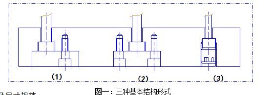

一、司筒针压块的基本结构形式:
对于单个司筒针压块(可用于三板模水口勾针压块)常有以下三种结构:
司筒针压块的设计规范 图130145

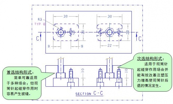

1、用一个杯头螺丝及压板固定形式:
    首选结构形式,简单可靠适用于多种场合;但司筒针起碰穿作用时容易产生披缝。
2、用两个杯头螺丝及压板固定形式:
次选结构形式,适用于司筒针起碰穿作用场合并能有效改善注塑压力增高使司筒针后退的情况发生。
司筒针压块的设计规范 图130146

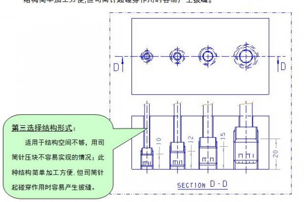

3、直接用机米螺丝固定:
   第三选择结构形式,适用于结构空间不够,用司筒针压块不容易实现的情况;此种结构简单加工方便,但司筒针起碰穿作用时容易产生披缝。
司筒针压块的设计规范 图130147
※对于司筒针直径d≥φ10mm的情况建议不采用这种形式。
机米螺丝选用规定:
司筒针压块的设计规范 图130148
