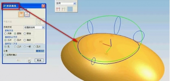

步骤3;然后引导线沿着曲面的法向投影曲线,便于控制截面线和法向投影的曲线在相交处继续打断。
经典曲面——管道用扫掠严重变形如何控制 图130143

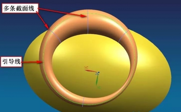

步骤4;将曲线整理好后,使用扫掠功能截面线可选择多条线,引导线选择两条控制,注意事项所有的曲线箭头为一致。
