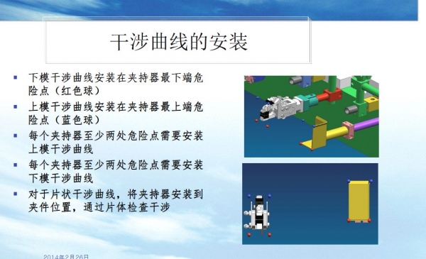

机械手模具设计及干涉曲线应用 图129995

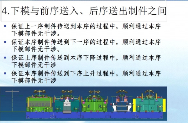

机械手模具设计及干涉曲线应用 图129992

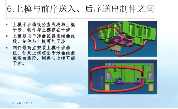

机械手模具设计及干涉曲线应用 图129993
