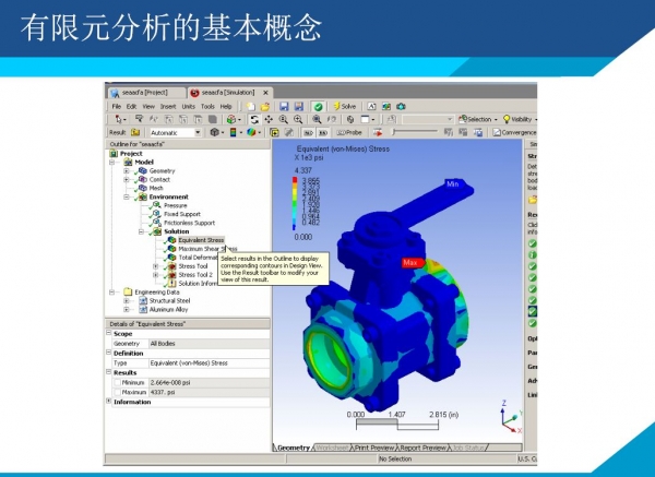

CAE基础培训 图129938

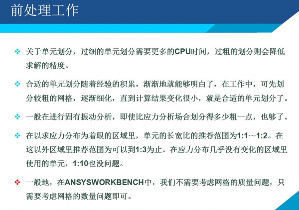

CAE基础培训 图129939

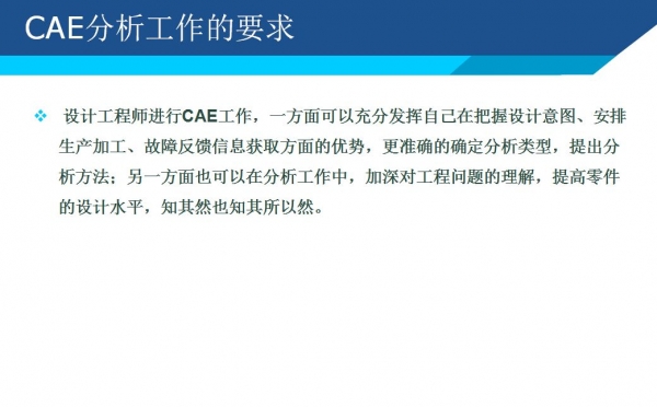

CAE基础培训 图129940
