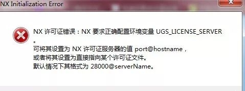

一、NX许可证错误
UG NX常见安装错误解决方法 图129879
这个是最常见的许可证错误。你就是不安装UG许可证打开的也是这个警告!
原因:许可证没有正确启动
解决方法:要解决就得开始全面检查你的许可证LIC文件、许可证程序和环境变量。许可证错误终究逃不出这三点。如果这几项没问题,请你检查下LMTOOLS,在这里调下,具体调LMTOOLS的方法很多,在百度搜下。
1.先检查下你的LIC文件里的计算机名字是否改的正确,安装的时候是不是选择的这个。
2.另外调调LMTOOLS里面的东西,具体调的方法百度搜下。
3.看看你的破解文件是否粘贴过去了。

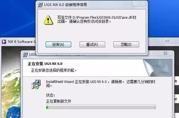

二、ace.dll时出错
UG NX常见安装错误解决方法 图129880
解决方法:这是你的系统中有某些东西在阻止你安装UG,目前解决过的方法就是,关闭360,或者其他安全软件即可。

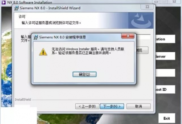

三、无法访问 Windows INSTALLER 服务
UG NX常见安装错误解决方法 图129881
解决方法:
1、请确认你没有删除Windows Installer。删掉的话自然要重新安装。
2、请确认Windows Installer服务没有被禁用。到控制面板-管理工具-服务中查看WindowsInstaller,确认设置不为禁用(自动手动都可以,默认设置应该为手动)。
3、请确认你没有删除C:\WINDOWS\Installer文件夹,如果此文件夹被删除,会导致一系列不确定的错误,其中就有可能如你所描述的错误。因为这个文件夹牵涉很多软件的安装信息,具体解决办法不详。如果你有数据恢复软件并且删除时间不久可以尝试恢复,否则卸载掉Windows Installer后再重新安装有可能解决。
4.有时候不是UG的问题,是自身电脑的问题。

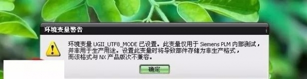

四、环境变量 UGII UTF8 MODE 已设置
UG NX常见安装错误解决方法 图129882
解决方法:
这个提示的意思是说西门子PLM看到很多中国用户在用这个中文变量,因为这个变量是UG公司内部测试用的,不能用于工作,所以提示叫大家不要用这个变量,用了这个变量的人都知道,会造成UG文档无法导出STP,IGS,DWG等文件,然后你哪天突然不想用这个变量了,或者你把文件发给同事或者客户,那对不起,不可以,也同样必须是用UG8.0,还必须要增加这个环境变量才能这开这个文件,会给工作带来麻烦和损失,所以在UG8.5的时候就已禁止用这个变量,加上这个变量就直接让你打不开了。

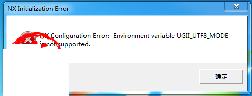

五、安装出现NX Initializationerror
UG NX常见安装错误解决方法 图129883
解决方法:
如果你删除了UGII_UTF8_MODE了以后还是发现启动不了的话,你先删除了,确定,保存,再加个UGII_UTF8_MODE=1这个环境变量,确定,然后再删除,经过测试过,可用。
