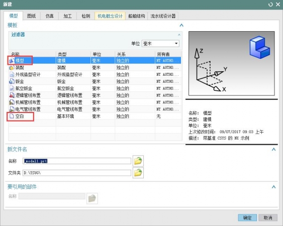

一、文件-新建-模型,背景颜色及制图参数等应用的是模板文件设置。模板文件修改:C:\Program Files\Siemens\NX 10.0\UGII\templates\model-plain-1-mm-template.prt,把背景改为想要的颜色,存档。

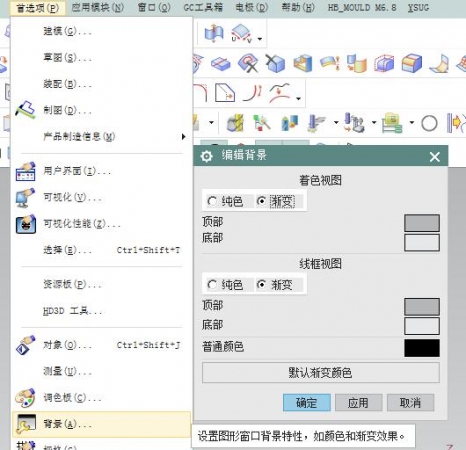

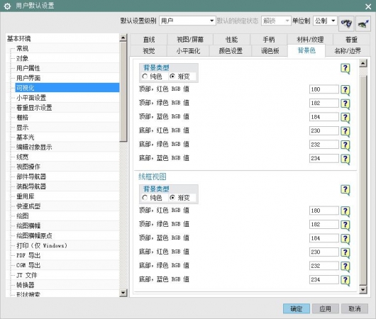

二、文件-新建-空白,背景颜色及制图参数等应用的是用户默认设置。默认设置修改:文件-实用工具-用户默认设置,如下图修改背景颜色,

外挂用户默认设置
D:\YSUG\ugnx\NX10.0\nx10_user.dpv
