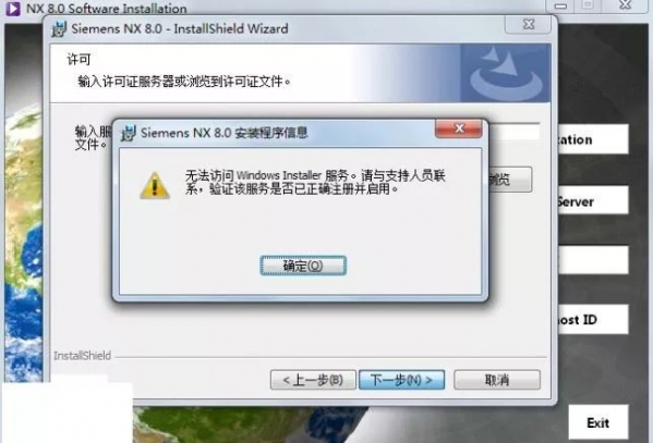

老师您好:
安装UG时显示无法访问 Windows INSTALLER 服务
这个如何解决啊!
发表于 2018-1-13 15:21:42 | 显示全部楼层
解决方法:
1、请确认你没有删除Windows Installer。删掉的话自然要重新安装。
2、请确认Windows Installer服务没有被禁用。到控制面板-管理工具-服务中查看Windows Installer,确认设置不为禁用(自动手动都可以,默认设置应该为手动)。
3、请确认你没有删除C:\WINDOWS\Installer文件夹,如果此文件夹被删除,会导致一系列不确定的错误,其中就有可能如你所描述的错误。因为这个文件夹牵涉很多软件的安装信息,具体解决办法不详。如果你有数据恢复软件并且删除时间不久可以尝试恢复,否则卸载掉Windows Installer后再重新安装有可能解决。
4.有时候不是UG的问题,是自身电脑的问题。
