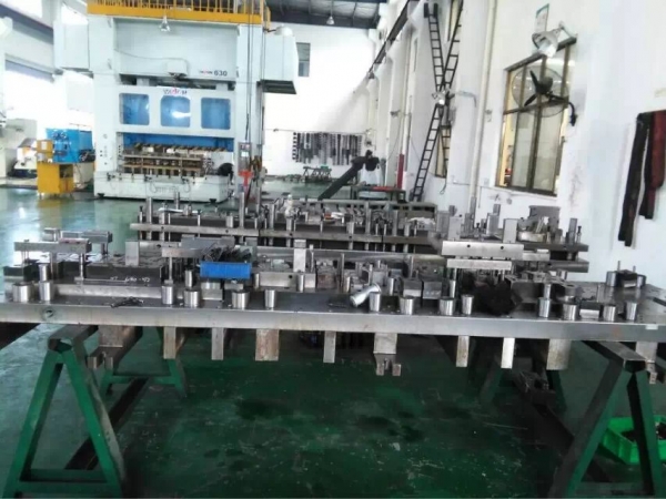

面试宝典之送料不顺的原因及对策 图129835
1)模具没架正,导致料带与送料器及模具重架模具或调整送料器不在同一条直线上
2)料带不平调整校平机或更换材料
3)不卸料造成送料不顺参照不卸料解决对策
4)定位太紧调整定位
5)导正销太紧或直壁位太长调整导正销
6)冲头固定不好或太长与料带干涉换长度合适之冲头重新固定
7)顶料销太短,料带与成型入块相干涉调整顶料销长度,避免干涉
8)浮升块位置排配不当调整浮升块位置
