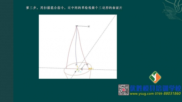

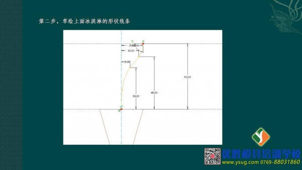

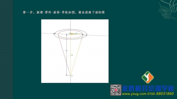

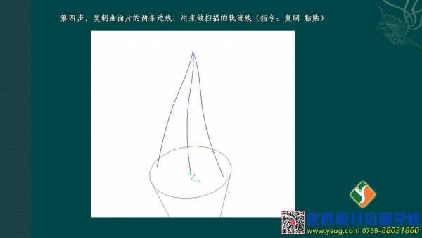

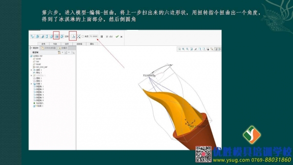

creo原创教程-冰淇淋建模(适合基础入门)
creo原创教程04-冰淇淋建模 图129774
creo原创教程04-冰淇淋建模 图129775
creo原创教程04-冰淇淋建模 图129776
creo原创教程04-冰淇淋建模 图129777
creo原创教程04-冰淇淋建模 图129778
creo原创教程04-冰淇淋建模 图129779
creo原创教程04-冰淇淋建模 图129780
creo原创教程04-冰淇淋建模 图129781
