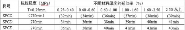

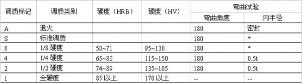

冷轧钢在模具冲压中使用非常广泛,作为一种优质碳素结构钢,其含碳量约0.08%~0.12%,属于低碳钢。
常用的进口冷轧钢有下列几种:
(1) 、SPCC--相等于国产10号钢,主要做一般冲裁折弯用。
(2) 、SPCD--相等于国产08F号钢,主要拉伸用,具有不错的拉伸性能。与SPCC相比,其拉伸性较佳。
(3) 、SPCE--相等于国产08AL号钢,主要拉伸用,具有很好的深拉伸性能,与SPCD相比,其拉伸性更佳。
(4) 、SPCEN--非时效性深度拉伸用。是一种非时效性拉伸钢板,具有非常出色的深拉伸性能。
