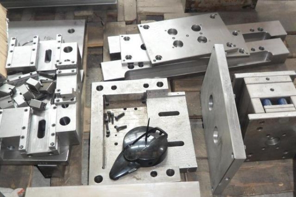

一套完整的冲压模具开发全过程 图129766
首先应该是客户把产品图发给冲压模具设计部门主管,由设计主管确认以本部门的技术是否可以把该产品做出来。如果可以,那么就交给设计人员出图备料。
把模具需要的各个板子先买回来,粗加工让位、模板厚度研磨到一定的尺寸,一般是两面共留50条(0.50mm)的余量,粗加工好了以后,送去热处理。
同时,设计部门人员开研讨会制定该产品一步一步的工序图样,排出料带图。一个产品不可能只通过一个工序就能生产出来,还必须与其它工序配合,才能生产出合格的产品。
一套完整的冲压模具开发全过程
一套完整的冲压模具开发全过程 图129767
产品工序图确定完毕了以后,设计人员开始设计模具。 等设计把整个模具的所有零件画好出图了以后,模具就可以正式开始加工了,首先是模板研磨到正确的尺寸,然后放电、放穿线孔,再线切割、割入块孔、刀口、落料等,再送到铣床或CNC加工沉头、让位等,最后由品保检测,不合格则退回责任部门再加工,合格了以后就可以送到仓库入库。
最后由钳工从仓库领走,开始组立前的准备工作,如倒角、去处毛刺、铁锈、确认尺寸、检查各个地方是否加工到位、是否缺孔少孔、螺丝牙是否有漏掉等,模具零件到了就可以暂时先开始组立模具了,到一点装一点,等模具零件到齐了以后,模具差不多就装好了,比零件全部都到齐了才开始装 节省了许多时间。
模具组立完毕,开始试模、调试模具,直到模具可以生产出尺寸精度、外观质量复合要求的产品,然后送给客户签样品,客户确认好了,这一套模具的所有工作才算正式完成,就等上机台生产。以后就是修模、保养模具了。模具没事,钳工作业人员就没事
