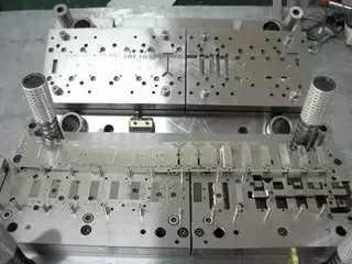

  四、模具的总体设计
在上述分析计算的基础上,进行模具结构的总体设计(此时一般只需勾出草图即可),并初步算出模具的闭合高度,概略地定出模具的外形尺寸。
冲压模具设计的九个核心步骤

  七、绘制模具总图
模具总图(包括零件工件图)的绘制严格按照制图标准(GB/T4457~ GB/T4460和GB/T131-1993)。同时,在实际生产中,结合模具的工作特点和安装、调整的需要,其图面的布置以形成一定的习惯。
模具总图包括:
1)主视图。绘制模具在工作位置的剖面图。一般情况下,其中一半绘制冲压开始以前(冲床滑块在上止点位置时)毛坯置入的情况;另一半则绘制冲压结束后、工件已成形(或已分离)、冲床滑块在下止点位置的状态。
2)俯视图。通常情况下半部分俯视图,另一半绘制上半部分的俯视图。根据需要有时也完全绘制下半部分俯视图。
3)侧视图、仰视图及局部剖视等。必要时须绘制模具工作位置的侧视图。有时在图样的右上角还绘制模具上半部分的仰视图以及局部剖视等。
4)工件图。一般工件图画在右上角。对于由数套模具完成的工作,除了绘出本工序的工件图外,还需要绘出上道工序的工件图。
5)排样图。对于级进模则需要绘出排样方式、工序安排顺序及各工步所完成的冲压内容;应标出工步间距、搭边值、条料尺寸。冲裁模的排样图则需标出排样方式、条料尺寸和搭边值的大小。
6)列出零件明细表,注明材料及数量。凡标准零件都要选定规格。
7)技术要求及说明。技术要求包括冲压力、所选用的设备型号、模具总体的行位公差及装配、安装调试、模具闭合高度、模具间隙以及其他要求等。
