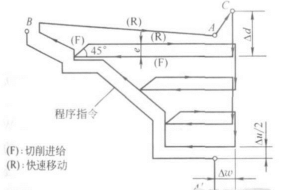

2.指令循环路线分析
●G71粗车外圆加工走刀路线。刀具从循环起点A开始,快速退至C点,退刀量由Δw和Δu/2决定;
●快速沿X方向进刀Δd深度,按照G01切削加工,然后按照45°方向快速退刀,X方向退刀量为e,再沿Z方向快速退刀,第一次切削加工结束;
●沿X方向进行第二次切削加工,进刀量为e+Δd,如此循环直至粗车结束;
●进行平行于精加工表面的半精加工,刀具沿精加工表面分别留Δw和Δu/2的加工余量;
●半精加工完成后,刀具快速退至循环起点,结束粗车循环所有动作。

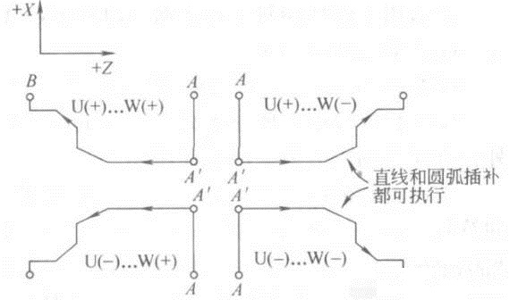

3.指令参数正负号确定
上述循环指令应用于工件内径轮廓时,G71就自动成为内径粗车循环,此时径向精车余量Δu应指定为负值。图中给出了4种切削模式(所有这些切削循环都平行于Z轴)下U和W的符号判断。

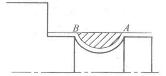

2)通常情况下类型I的粗加工循环中,轮廓外形必须采用单调递增或单调递减的形式,否则会产生凹形轮廓不是分层切削而是在半精车时一次性进行切削加工,更多数控知识微信搜索公众号“数控编程教学”免费领取教程,导致切削余量过大而损坏刀具。如图所示就是轮廓形状没有单调增加时半精加工一次切削凹坑的情形。

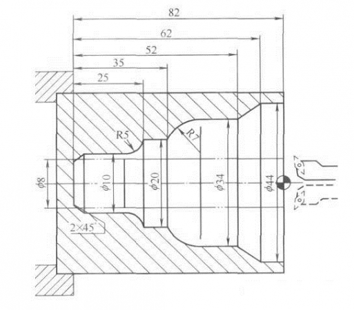

●采用内径粗车循环指令编写加工程序;
●以工件右端面中心为工件坐标系原点;
●将循环起点设置在直径为φ6,距离端面为5㎜的地方,选择切削深度为1.5㎜(半径值),退刀量为1㎜;
●X方向精加工余量为0.4㎜,Z方向精加工余量为0.1㎜。
O2018
T0101;
G98M03 S400;
G00X6.0 Z5.0;
G71U1.5 R1.0;
G71P10 Q20 U-0.4 W0.1 F100;
N10 G00 G41 X44.0;
G01 W-25.0 F60.0;
X34.0 W-10.0;
W-10.0;
   G03 X20.0 W-7.0 R7.0;
   G01 W-10.0;
   G02 X10.0 W-5.0 R5.0;
   G01 W-18.0;
N20     X6.0 Z-82.0;
   S1000;
    G70P10 Q20;
    G00 G40 Z50.0;
        X100.0;
    M05;
    M30;
