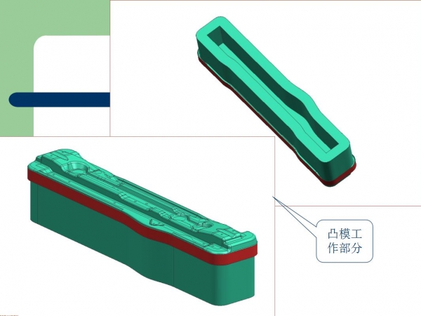

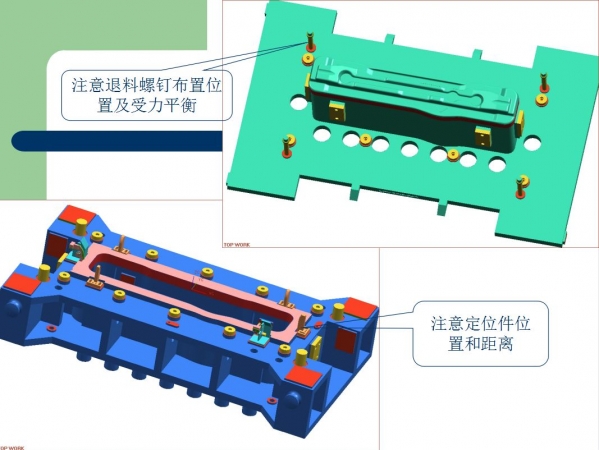

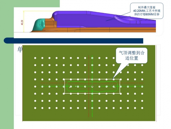

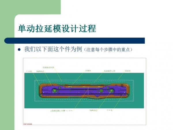

拉延模结构设计 图129691
拉延模结构设计 图129692
拉延模结构设计 图129693
拉延模结构设计 图129694
拉延模结构设计 图129695
拉延模结构设计 图129696
