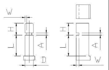

在五金模具领域,连续模具一直被尊称为“印钞机”,因为批量化生产而给企业带来可观的利润。那么在设计工作中,模具设计首选连续模,那么我们现在来了解一下两用销的设计标准:
1、两用销类型有两种:标准型(圆形)(如图一)和非标型(方形)(如图二),以下讨论以标准形为例,非标型参考之:
2 、两用销各参数取值如下
(1)头部长度H:根据标准选取(有8、10、12三种);
(2)导正长度L:下模厚度+料带需浮起的高度;
( 3)料槽深W:一般取值1~5mm,料带窄、厚时取小值,料带宽、薄时取大值;
     料槽宽A=0.5(料槽进入脱板部分)+料厚+0.5(料槽进入下模部分)(优先参照下表标准取值)
3、脱料板避位孔制作(如图三):
A:避位孔直径=D(两用销直径)+1~2mm
B: 避位孔深度=H(头部长度)-料厚-0.5(头部进入下模部分)! j7
4、选用原则: 一般选用Ø8、 Ø10两种规格,特殊情况下可选用Ø6 、Ø13两种规格,其余规格选用时需用请    示上级。
5、分布原则,数量:
(1)初始进料时
A:当进料口有导料板时,料带两侧各需至少一个两用销;
B:当进料口无导料板时,料带两侧各需至少两个两用销,以使料带初始送进时不会歪斜;
(2)两用销应尽量分布在引导孔附近,以帮助料带能顺利地从引导销中脱出。
(3)一般应保证每个步距中料带两侧各有一个两用销,若步距过小可适当减少两用销个数,若步距过大可      适当增加两用销个数;
(4)料带尾部应尽量在料带两侧各放一个两用销,以保证料带不下垂;
(5) 料带两侧两用销料槽距离=料带宽+0.2~0.3(如图三)
