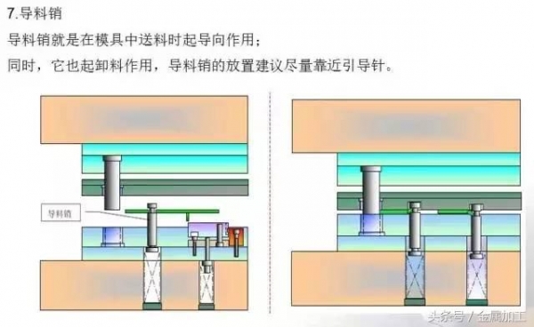

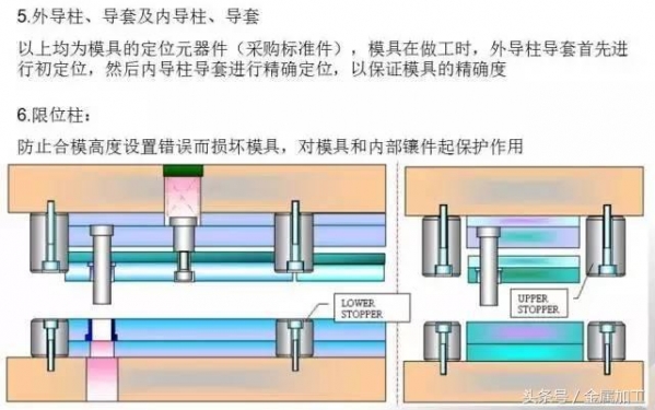

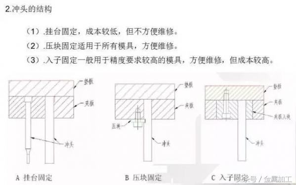

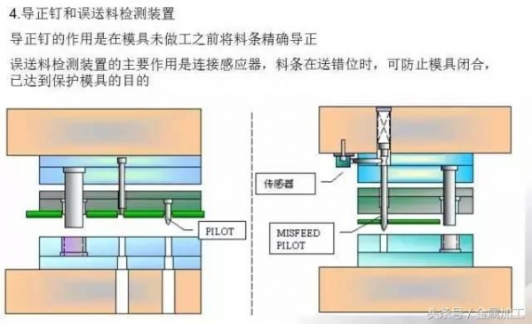

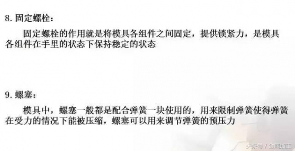

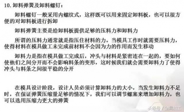

模具各部分零件的作用简介 图129662
模具各部分零件的作用简介 图129663
模具各部分零件的作用简介 图129664
模具各部分零件的作用简介 图129665
模具各部分零件的作用简介 图129666
模具各部分零件的作用简介 图129667
模具各部分零件的作用简介 图129668
模具各部分零件的作用简介 图129669
模具各部分零件的作用简介 图129670
