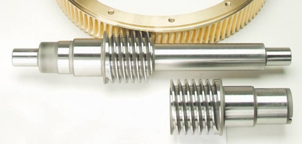

蜗杆参数计算公式,绝对用得上。。 图129671
加工导程=6.3×3.1416=19.79mm 模数*派
蜗轮、蜗杆的计算公式:
1,传动比=蜗轮齿数÷蜗杆头数
2,中心距=(蜗轮节径+蜗杆节径)÷2
3,蜗轮吼径=(齿数+2)×模数
4,蜗轮节径=模数×齿数
5,蜗杆节径=蜗杆外径-2×模数
6,蜗杆导程=π×模数×头数
7,螺旋角(导程角)tgB=(模数×头数)÷蜗杆节径
蜗杆导程=π×模数×头数
模数=分度圆直径/齿数
头数是说螺杆上螺旋线的条数;
模数是指螺杆上螺旋线的大小,也就是模数越大螺杆上的螺旋线就越“柱装”(东北话,就是比较大,比较结实)
直径系数是指螺杆的粗细。
