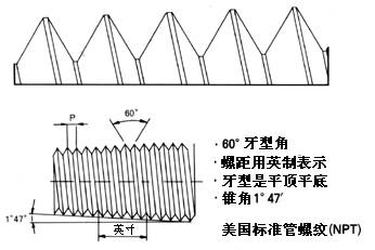

NPT,PT,G 都是管螺纹
     NPT 是 National (American) Pipe Thread 的缩写,属于美国标准的 60 度锥管螺纹,用于北美地区.国家标准可查阅 GB/T12716。
PT螺纹,NPT螺纹,G螺纹,公制螺纹的区别,值得学习! 图129634
       PT 是 Pipe Thread 的缩写,是 55 度密封圆锥管螺纹,属惠氏螺纹家族,多用于欧洲及英联邦国家.常用于水及煤气管行业,锥度规定为 1:16. 国家标准可查阅 GB/T7306。
      G 是 55 度非螺纹密封管螺纹,属惠氏螺纹家族.标记为 G 代表圆柱螺纹.国家标准可查阅 GB/T7307。
    另外螺纹中的1/4、1/2、1/8 标记是指螺纹尺寸的直径,单位是英吋.行内人通常用分来称呼螺纹尺寸,一吋等于8分,1/4 吋就是2分,如此类推。
    G 就是管螺纹的统称(Guan),55,60度的划分属于功能性的,俗称管圆。即螺纹由一圆柱面加工而成。
    ZG俗称管锥,即螺纹由一圆锥面加工而成,一般的水管接头都是这样的,国标标注为Rc。
    公制螺纹用螺距来表示,美英制螺纹用每英寸内的螺纹牙数来表示,这是它们最大的区别。
      公制螺纹是60度等边牙型,英制螺纹是等腰55度牙型,美制螺纹60度。
      公制螺纹用公制单位, 美英制螺纹用英制单位。
   管螺纹主要用来进行管道的连接,其内外螺纹的配合紧密,有直管与锥管两种。公称直径是指所连接的管道直径,显然螺纹直径比公称直径大。1/4,1/2,1/8是英制螺纹的公称直径,单位是英寸。
      螺纹的角度:公制和美制螺纹都是60度,英制是55度,TM水管螺纹是30度、SM针车螺纹和BC螺纹也是60度、公制梯形螺纹30度、英制梯形螺纹29度、台形螺纹(TW29度 TR和TM30度)。
      普通螺纹:公制螺纹 M;英制W;美制UNC、UNE、UNEF
      管螺纹:英制PS、PT、PF ;美制NPS、NPT、NPTF、NPSM
      风嘴螺纹:CTV、TV 1/4-20的外径尺寸是1A:0.2367-0.2489(6.012-6.322);2A:0.2408-0.2489(6.116-6.322)3A:0.2419-0.2500(6.1443-6.350).
      英制螺纹: 按照公称尺寸和每英寸牙数制定规格
      如1/4"-20 ,3/4"-10, 1"-8 ,1/4"-20表示 公称尺寸1/4 即大径为6.35mm(25.4除4=6.35)每英寸20牙,依此类推。
NPT螺纹简要尺寸
PT螺纹,NPT螺纹,G螺纹,公制螺纹的区别,值得学习! 图129635
