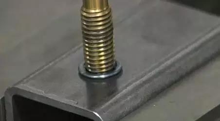

丝锥攻丝过程中常见问题及解决措施列举如下,供大家在工作中参考。
涨知识,常见丝锥攻牙遇到的问题。螺丝人必看! 图129491
