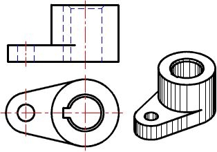

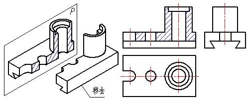

1、剖视的概念
    物体的内部结构,用虚线表示,如图所示,这样容易使物体层次结构不清,给读图带来困难,此时可采用GB/T 17452-1998规定的剖视画法。
数控图纸剖视图的种类及画法,你都懂了吗 图129457

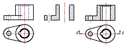

2、 剖视图的画法
一、确定剖切面的位置
    剖切面的的位置一般应通过物体的孔洞、槽等内部结构的轴线或对称面;
二、画出剖切后的剖面区域;
三、画出剖切面后面的可见轮廓线。
四、在剖面区域内应画上剖面符号以表示物体的材料,并完成其它视图。
① 剖视的目的是为了更清晰地表达物体的层次,凡已经表达清楚的结构,在各视图中的虚线轮廓线不再画出。
② 剖视只是假想将某视图剖开,所以某视图的剖视不影响其它视图的完整性。其它视图仍应完整画出。
数控图纸剖视图的种类及画法,你都懂了吗 图129458
(a)物体的视图     (b)画出剖面区域     (c)完成剖视图

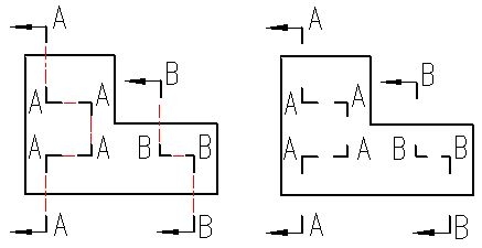

五、剖视图的标注
    一般应在剖视图上方注出剖视图的名称“×-×”(×为大写拉丁字母或阿拉伯数字,如“A-A”)。在相应的视图上用剖切符号(粗短画)表示剖切位置的起、迄和转折,用箭头指示投射方向,并注上同样的字母,如“A”。剖切符号尽可能不与图形轮廓线相交。当剖视图按投影关系配置,中间没有其它视图隔开,可省略箭头。
数控图纸剖视图的种类及画法,你都懂了吗 图129459
    当剖切面通过物体的对称面或基本对称面,且剖视图按投影关系配置,中间又没有其它图形隔开时,可以省略标注,如图(a)中的左视图,其全剖视省略了标注。
    还要注意,同一机件的剖面线倾斜方向应相同、间隔应相等,当图中的主要轮廓线与水平成写45°或接近45°时,该图的剖面线应画成与水平成30°或60°,如图(b)所示。
数控图纸剖视图的种类及画法,你都懂了吗 图129460
(a) 剖面线的画法    (b) 剖面线的画法
剖切符号、剖切线和字母的组合标注如图所示。剖切线也可省略不画,如图所示。
数控图纸剖视图的种类及画法,你都懂了吗 图129461
(a)组合标注    (b)省略剖切线
剖切符号、剖切线和字母的组合标注

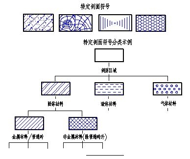

七、特定材料的表示
    若需在剖面区域(GB/T 17452)中表示材料类别时,应采用特定的剖面符号。特定剖面符号由相应的标准确定,特定剖面符号的分类示例见附录A(提示的附录)

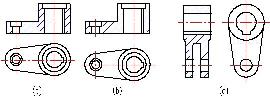

     画剖视图时应注意下面几个问题:
1. 剖切面一般应通过物体的对称平面或轴线,以免产生不完整的结构;
2. 由于剖切是假想的,所以一个视图取剖视后,其它视图仍应完整画出;
3. 为了使图形更加清晰,剖视图中应省略不必要的虚线,如图(a)中的虚线可省略,画成图(b)形式。但如果画出某一虚线有助于读图时,也可画出虚线,如图(c)所示;
数控图纸剖视图的种类及画法,你都懂了吗 图129464
4.要仔细分析被剖切孔、槽的结构形状,以免产生错漏。

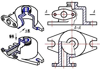

    当物体具有对称平面时,向垂直于对称平面的投影面投射所得的图形,可以对称中心线为界,一半画成剖视图,另一半画成视图,这样得到视图称为半剖视图。
对称或基本对称的物体可以采用半剖视。如图所示,主视图通过左右对称面,把右半部作剖视;俯视图通过A-A剖切面,把前半部作剖视;左视图通过前后对称面,把前半部作剖视。
    剖切面若通过对称平面,不必标注,见主、左视图的剖视。剖切面若不通过对称平面(如俯视图的剖切面A-A通过水平小孔),则需注明剖切符号、投射方向和大写字母“A、A”,并在剖视图上方注上相同的字母“A-A”。
数控图纸剖视图的种类及画法,你都懂了吗 图129468

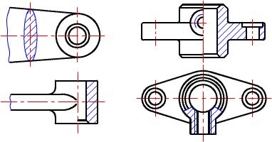

三、局部剖视图
    用剖切面局部地剖开物体,所得的剖视图叫局部剖视图。如下图所示,主视图剖开一部分,以表达内部结构;保留局部外形,以表达凸缘形状及其位置。俯视图局部剖开,以表达凸缘内孔结构。
数控图纸剖视图的种类及画法,你都懂了吗 图129471
物体的局部剖视

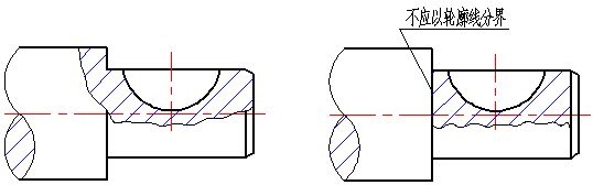

    画局部剖视图时应注意:
1.局部剖视图与视图应以波浪线作为分界,波浪线不能与图样上其它图线重合,也不能以轮廓线为分界,如图所示;
数控图纸剖视图的种类及画法,你都懂了吗 图129472
(a) 正确    (b) 错误

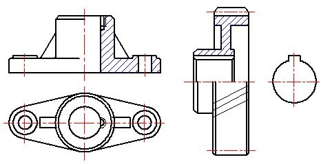

2.当被剖切的结构为回转体时,允许将该结构的中心线作为局部剖视与视图的分界线,如图(a)所示;
3.局部剖视标注方法与半剖视相同,剖切位置明显的局部剖视可以不标注,如图(b)所示;
数控图纸剖视图的种类及画法,你都懂了吗 图129473
(a) 可以中心线分界   (b) 位置明显可不标注
4.波浪线不应画在可见孔、通槽内或画在轮廓线外,因为这些地方不可能有断裂痕迹。
数控图纸剖视图的种类及画法,你都懂了吗 图129474
(a)正确   (b)错误   (c)错误
波浪线画法

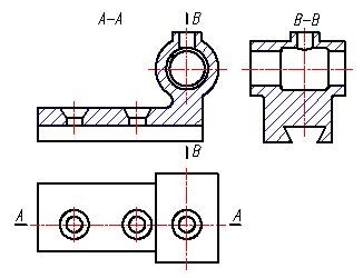

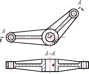

三、两相交平面的剖切
    用两相交且其交线垂直于某基本投影面的剖切面剖切物体,这样的剖视方法称为旋转剖。
    作旋转剖时,应在剖切面转折和起迄处画上剖切符号、投影方向的箭头及大写字母A,在剖视图上方注明相同的大写字母“A-A”。
数控图纸剖视图的种类及画法,你都懂了吗 图129477
旋转剖视图

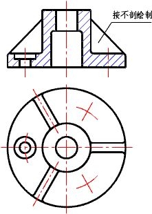

注意:
1.两剖切面的交线应与物体上某孔轴线重合,以免产生不完整要素;
2.剖切面后的其它结构一般仍按原来位置投射,如物体下方的小孔;
数控图纸剖视图的种类及画法,你都懂了吗 图129478
旋转剖视图
3.当剖切后产生不完整要素时,如物体右边的实心块,此部分按不剖绘制。
数控图纸剖视图的种类及画法,你都懂了吗 图129479

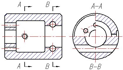

四、 几个平行平面的剖切
    用几个平行的剖切平面剖开物体的方法称为阶梯剖。
    剖视图中剖切面转折处不画任何图线。
    剖切面不得相互重叠,以免剖视图形紊乱。
数控图纸剖视图的种类及画法,你都懂了吗 图129480
阶梯剖视图
    阶梯剖视图内(如孔、槽、凸台、筋板等结构)不应出现不完整要素。
    当两个要素具有公共对称中心线或轴线时,可以各画一半,并以中心线分界,沿分界线两边的剖面线位置要错开。
    剖切面转折和起迄处要画剖切符号并加注相同字母,剖视图上方注明相同的大写字母“A-A”,必要时要用箭头表明投射方向。
当转折处位置有限,又不会引起误解时,允许省略标注字母,如图的小圆孔处。
数控图纸剖视图的种类及画法,你都懂了吗 图129481
阶梯剖视图的画法与标注

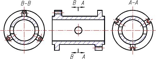

3. 当回转体上均匀分布的肋、轮辐、孔等结构不处于剖切面上时,可将这些结构旋转到剖切面上画出。
数控图纸剖视图的种类及画法,你都懂了吗 图129487
带均匀分布孔的剖视
