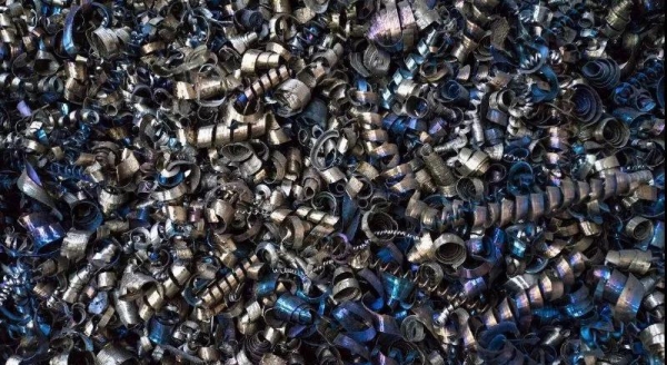

如果是正常的干式切削,几乎所有的钢材切出来的屑都是要烧了呈现紫色才合理的。
在这里抛开刀片材料、转速、走刀量、切削深度、段屑槽的形状、刀尖大小等不谈,单谈干式切削时铁屑颜色的变化:银白色-淡黄色-暗黄色-绛红色-暗蓝色-蓝色-蓝灰色-灰白色-紫黑色,温度也由200摄氏度左右上升到500摄氏度以上,这个颜色变化过程也就是切削过程中所消耗的功的绝大部分转换成切削热的过程,同时也可以看作是刀具损耗(锋利-钝化-剧烈钝化-报废)过程(无积屑瘤时)注意我们通常所说的切削温度是指平均温度。
铁屑的颜色分别代表什么温度,这才是大师的绝活! 图129455
切削颜色为蓝或蓝紫色时较为合理,如果银白或黄色,则未充分发挥效率,如果蓝灰则切削用量太大。使用高速钢刀具,则削为银白和微黄为宜,如果削蓝则要减小转速或进给。
切屑颜色与切削温度关系:
银白色  ——  约<200℃以下
淡黄色  ——  约220℃
深蓝色  ——  约300℃
淡灰色  ——  约400℃
深紫黑色  ——  约>500℃
靠颜色的变化来确定合理参数只是方法或者手段之一。
