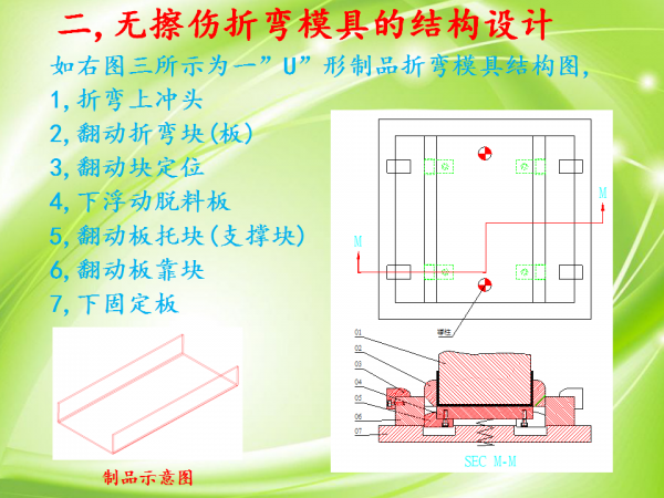

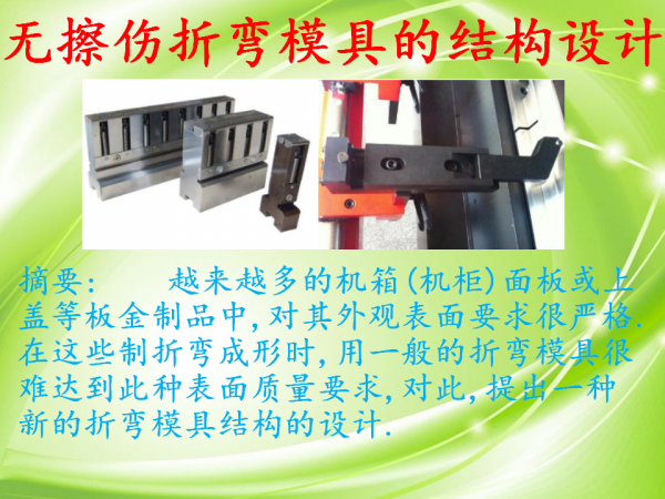

五金模具之无擦伤折弯模具的结构设计 图129399
五金模具之无擦伤折弯模具的结构设计 图129400
五金模具之无擦伤折弯模具的结构设计 图129401
五金模具之无擦伤折弯模具的结构设计 图129402
五金模具之无擦伤折弯模具的结构设计 图129403
五金模具之无擦伤折弯模具的结构设计 图129404
五金模具之无擦伤折弯模具的结构设计 图129405
五金模具之无擦伤折弯模具的结构设计 图129406
五金模具之无擦伤折弯模具的结构设计 图129407
