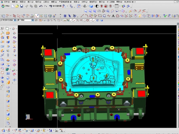

冲压特殊尺寸孔应注意的问题 图129277
