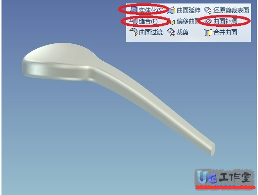

在“曲面”菜单栏下选取“直纹面”功能。依次选取对应的曲线。生成如图5所示的的图形。再用“曲面”菜单栏下的“曲面补洞”功能依次在如图6所示的边界上拾取曲线。依次选完就会成如图6所示的图形。
CAXA三维CAD2013小技巧:做花洒 图129260
第三步:
最后在“曲面”菜单下拾取“曲面缝合”功能,依次把生成的曲面缝合成一个整体,最后再拾取“实体化”功能,这样我们的所做的曲面特征就转化成实体了。然后倒圆角稍加修饰,便成了形状美观的花洒了。
CAXA三维CAD2013小技巧:做花洒 图129261
这样一个花洒就做好了,感兴趣的并想在实际操作中得到提升的,做完这个大家有没有灵感来做一个汤勺?也可以随手来做一个形状美观的花洒哦!
